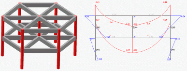

STA4-CAD tam anlamıyla 3 boyutlu mu çözüm yapıyor?
STA4-CAD tam anlamıyla 3 boyutlu çözüm yapar. Noktalarda 3 serbestlik, kat diyaframında 3 serbestlik olmak üzere her noktada 6 deplasmana göre denge denklemlerini kurmaktadır. Altıgen örneği tam anlamıyla 3 boyutlu çözüm gerektiren bir örnektir. Aynı şekilde modal analiz de 3 boyutlu olarak yapılmaktadır. 5 kattan fazla olan yapılar mutlaka 3 boyutlu çözülmesi gerekmektedir. Kolonlarınızdaki eksenel deformasyon farklılıkları, statik analizinizi büyük oranda etkileyecektir.

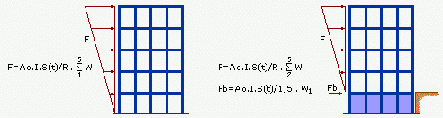

STA4-CAD'de tek yönde veya kısmi bodrum perdesi varsa, bu katı bodrum düşünebilir miyiz?
Modal analiz, tüm yapının, temeller de dahil olmak üzere tüm etkilerini dikkate alan deprem analiz yöntemidir. Ancak modal analiz ile bulunan deprem kuvvetlerinin eşdeğer deprem yöntemi ile mukayese edilme zorunluluğu vardır. Eşdeğer deprem yöntemi en büyük peryoda göre yapılan deprem hesabı olması nedeniyle, deprem yönetmeliği üst yapı ve bodrum katlarının deprem yüklerini ayırmıştır. Bodrum katlı yapıda, kat yüküne göre R=1.5 alınarak deprem hesabını yaptırmaktadır. Üst yapıda R=4~8 arasında alınmasına karşılık bu değer çok yüksek olmaktadır. Eğer bodruma gelen bu deprem yüklerini her iki yönde taşıyabiliyor ise bodrum olarak alabilirsiniz.
